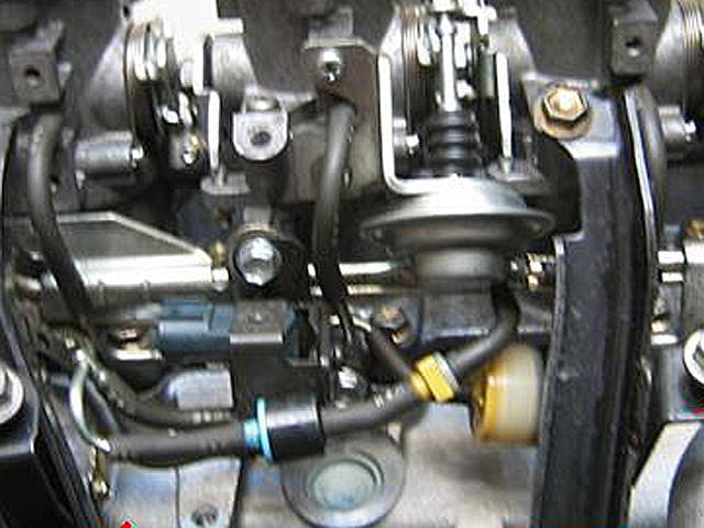

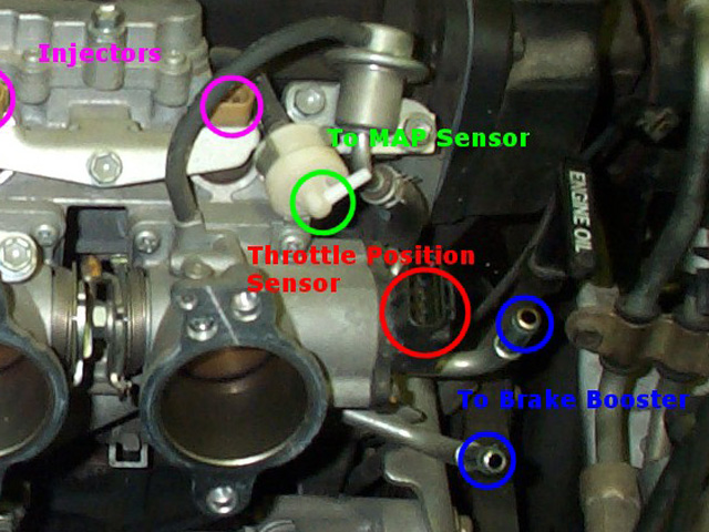

Devo ter isso encostado numa caixa. Consegues descrever como é?
Tenho estas
e não sei se tenho esta [smilie=slow.gif]

Bom, não consigo identificar bem pelas fotos mas sei que está no topo do mecanismo completo de ITBs. Supostamente deveria vir do tubo que identificas como "brake booster". Ainda não tenho o meu montado mas está todo identificado. Todas as tomadas de ar, vácuo, fichas, entradas, saídas, etc. Posso ver isso melhor em breve e partilho contigo mas creio que a tomada de vácuo para o map no setup original advém dos 4 cilindros....dps confirmo.
EDIT - Se bem me recordo, o reservatório superior nesta planta dos itbs, com a "teta" de 1/2'' cobreada que vês, é um reservatório de vácuo: http://img145.imageshack.us/i/dscn1893u.jpg/
"He who follows another is always behind" - Anon
Re: MS1/ extra pcb2.2 - vast - com idle control (em breve!)
bmbelo, confirmo! É mesmo um depósito de vácuo com uma junta de chapa a meio deixando apenas uma passagem lateral.. Suponho que seja uma maneira de estabilizar a leitura naquele ponto... Internamente, debaixo da junta, estão os 4 canais que vão à admissão propriamente dita.. Devo ter fotos pormenorizadas disso algures de quando desmontei os ITB's do 86Pilot..
