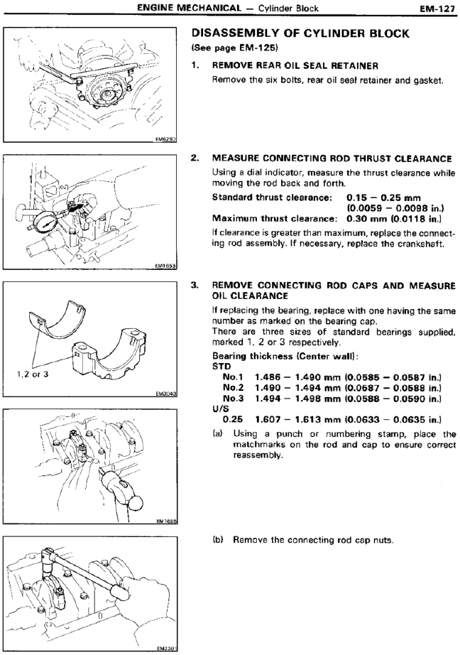

Ah! só se forem para os da cambota, porque para os das bielas acho que estão na parte de trás das capas que lá estão.

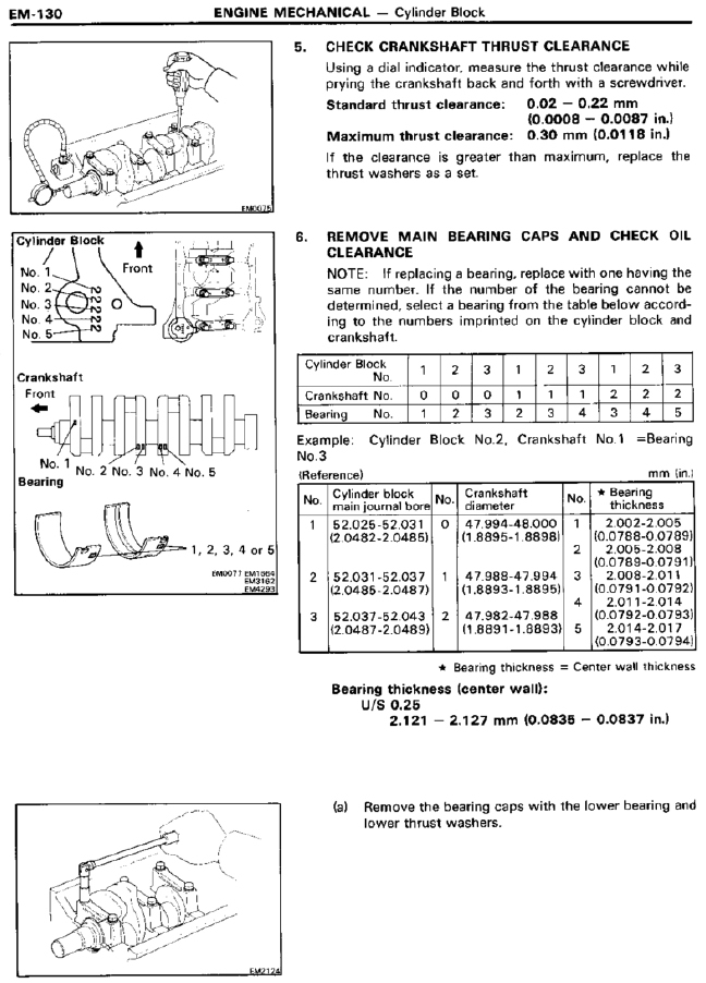

Já percebi agora por esta imagem! Obrigado Isac, já ajudou bastante!isac Escreveu:Aqui
Re: [Ajuda] Capas de bielas - Toyodiy
Lê o ponto 6 da primeira imagem, está lá explicado, as medidas STD do bloco e da cambota estão relacionadas, usa a tabela para determinar as capas.
O teu bloco pode ter 22212 e cambota 02213; o que daria
2+0= MARK 2
2+2= MARK 4
2+2= MARK 4
1+1= MARK 2
2+3= MARK 5
2+0= MARK 2
2+2= MARK 4
2+2= MARK 4
1+1= MARK 2
2+3= MARK 5
