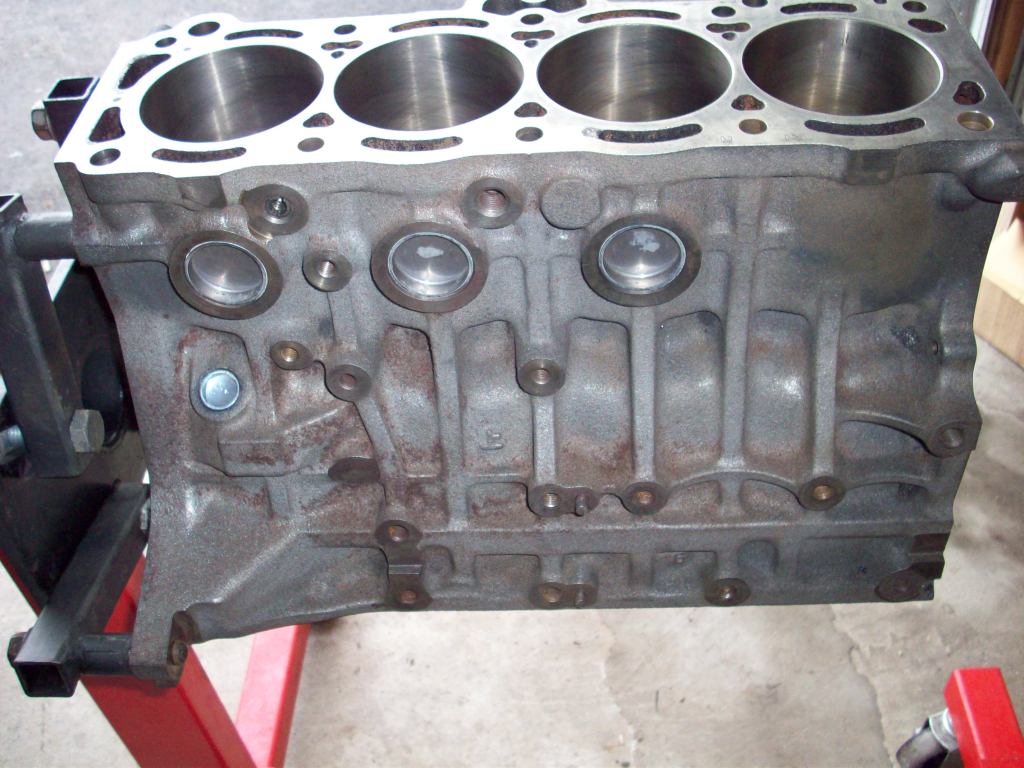

Vamos ao bloco inicial! O que saiu nos AE86 e que é o de 3costelas!
Fácil de identificar!
Depois temos os dois blocos redtop, que diferem na cambota! Este bloco diz-se que é de transição onde provavelmnente a Toyota andou a aplicar pequenos upgrades enquanto evoluiu o bloco! A diferença maior é externa! Como podem ver aqui...
