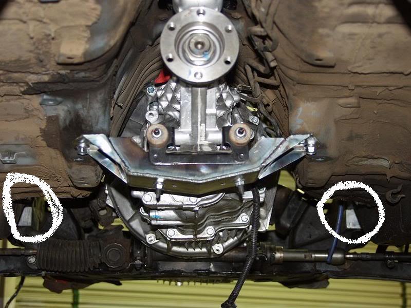

Pessoal esta é uma das alternativas para não fazer cortes na chapa para caber a caixa, mas o facto de levar estes aumentos não provoca alterações depois a nivel de apertar e da posição dos braços,suspensão e assim?? para alem da diferença que irá provocar depois na posição do charriot e das peças associadas com o eixo atrás? não fica mais alto à frente do que atrás???

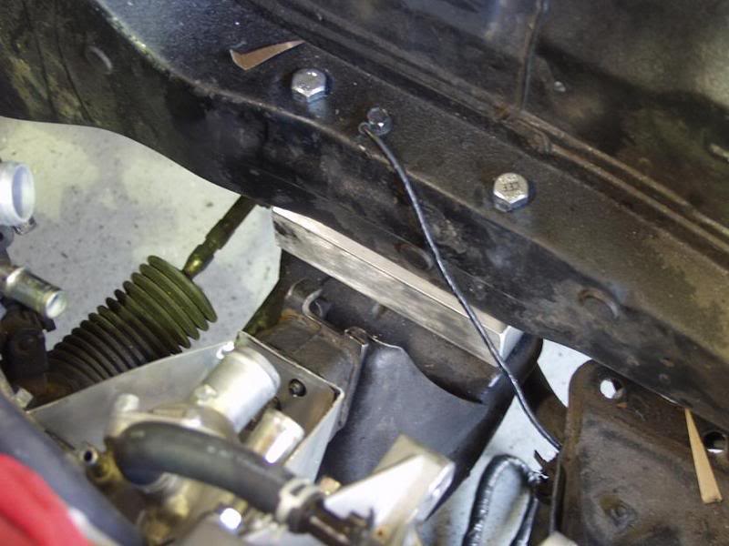

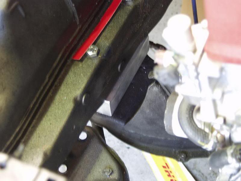

João encontrei um kit para o swap, que faz com que não haja qualquer modificação na chapa do cofre do motor, só que continuo com a mesma duvida, ao meter os espaçadores entre o charriot e o chassi, não vai provocar alterações por causa da posição do charriot??
Raios me f**** que isto está-me a enervar lol
JSP link: http://www.jspfab.com/store/jsp-product ... mount-set/

Aquilo era manufacturado, não era um kit; era uma estrutura tubular que apertada nas longarinas e com os suportes para o motor e para os braços de suspenção.
No fundo substituia o charriot "cortado" original; mantendo a geometria da suspenção e baixando o motor.
Com esse kit vais ter q cortar o charriot na mesma, no fundo é +- o q se vê mais mas já com as bolachas e suportes feitos.
Caso encontres diz algo..
Pois, é exactamente o que tem nas outras fotos, por isso é que tenho duvida quanto ao trabalhar da suspensão depois.
Mas já mandei mail a ver o que ele me diz disso, vamos lá ver [smilie=biggrin.gif]

no site da JSP fabs.com vendem os apoios para nao ters de fazer cortes no chassi. o melhor mesmo é sempre uma mecanica completa o tunel pode sempre ser modificado para guardar a caixa de 6 velocidades, onde vais ter sempre de rasgar o alojamento da manete para o novo selector das mudanças que vai ficar mais recuado.

Buda por acaso já tinha visto este projecto, tou farto de pesquisar, mas vi 8 ou 9 e já não encontro mais, mas obrigado na mesma :thumbup:
Mas caso me consiga meter neste filme, vou optar pelo kit da JSP. as duvidas que tinha já as tirei. Tenho só depois de arranjar um charrion e um bom profissional da chapa para me cortar e reforçar o charrion..
Tive a ver os cartér, os da Toda são preços exurbitantes, até ridiculos mesmo. Mas encontrei um por menos de um terço do preço, kit completo, se às vezes te interessar ver pesquias por "f20c dry sump oil pan" no goolge que vais dar direito à pagina.
De qualquer forma, mesmo com o carter seco, continua a ter uma saliência que é necessário cortar o charriot. E se os "prós" fazem desta maneira e andam com os carros sempre a esgaçar, é porque resulta. Depois é mesmo é um bom martelo a trabalhar no charriot.
Re: ALterações no swap do f20c
sei que o que me foi dito é que com carter seco fica mais OEM
