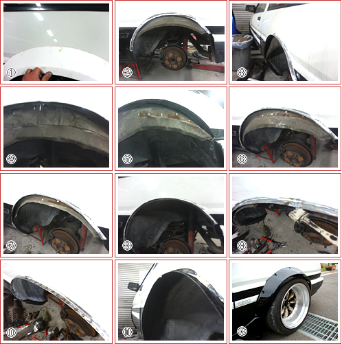

Boas pessoal!
Aplicar as abas da CBY no ae, só que surgiram alguma duvidas quanto à aplicação ou melhor como fazer para salvaguardar os resguardos.
Nos paineis atrás fica resolvido porque se tem de cortar as duas chapas que unem na aba original, deixar apenas uma beira na chapa exterior e depois na de dentro, soldar uma chapa que venha ao encontro da exterior, e é só aplicar a aba e fica protegido para o interior.
Só que nos guarda lamas, há a questão de como continuar a usar os resguardos, porque senão tudo o que passa por ali pode-se depositar tanto para as portas como para dentro da propria cava de roda.
Visto tambem ter de se cortar o guarda lamas para apenas deixar uma pequena aba para segurar as abas, os apoios dos resguardos são eliminados, sendo impossivel manter os resguardos. Por acaso alguem tem conhecimento de alguma forma para manter os resguardos, ou algum link de alguem que tenha aplicado e conseguido manter os resguardos??
Encontro algumas coisas relativamente a isto, mas pormenorizado não, apenas dos paines, no proprio site da CBY

Para quem interessar fica aqui a foto da ajuda para aplicação das abas nos painéis:
