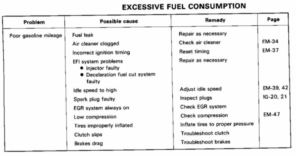

Re: Gasolina
Clica na imagem

isac Escreveu:Clica na imagem
ok isso ja deu para perceber bem,vou começar por mudar as velas pois nunca mudei,e ja agora quais as indicadas?quanto ao ponto de igniçao secalhar deixo estar assim,senao sou capaz de perder andamento nao?
jpbfmotorsport.blogspot.pt
Re: Gasolina
Recomenda-se ponto de ignição entre 10 e 13º
As velas recomendadas estão no manual. Grau 6, folga 1.1mm.
