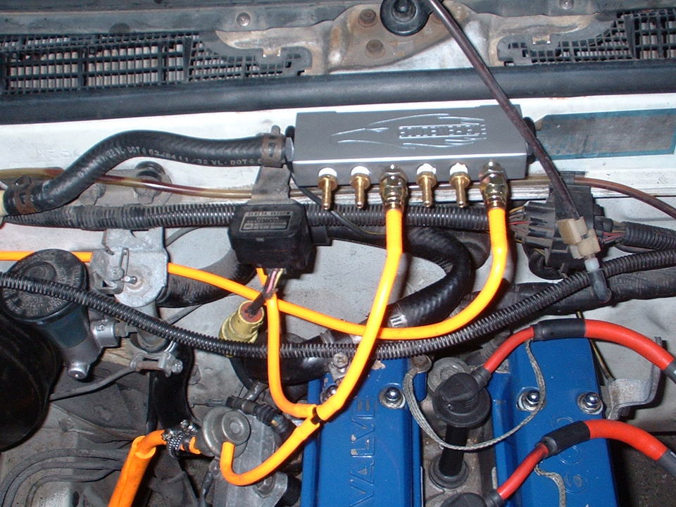

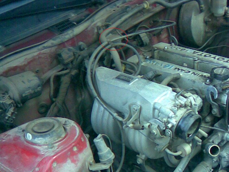

O sensor map é a caixa preta que tem a ficha amarela desligada. Tens que ter um tubo ligado a essa caixa.

o sensor de temperarura salvo erro tem ficha amarela de 2 fios e esta apertado ao corpo de admição ao lado do 5injector(injector de arranque a frio)
